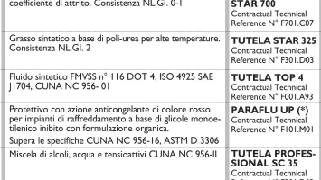

Ho appena comprato l'olio freni online (non ho manco il tempo per andare da un ricambiata ammesso che l'avessi trovato) petronas tutela top4/s ma io avevo ordinato il top4. Sapete che differenza c'è?
L'auto in questione è la solita Gp mjt 90cv 2007
LUM e etichetta combaciano ma il mio LUM è della Gp di un paio d'anni dopo.

il tutela top 4 è l'olio freni esatto per la tua G.Punto.
tutela top 4:
punto ebollizione è di 270°
wet boiling point: 180°
SAE J1703, SAE J1704, ISO 4925 Class 4,
FMVSS 116 - DOT4, CUNA NC 956-01,
FIAT 9.55597 CONTRACTUAL TECHNICAL REF.N°F001.A93,
ENSAYOS INTA - UNE 26-109-88,
Lotus Reference PE-00139
tutela top 4/S
punto ebollizione è di 265°
wet boiling point: 173°
SAE J1703, SAE J1704, CUNA NC 956-01,
ISO 4925 Class 4, ENSAYOS INTA - UNE 26-109-88,
FMVSS 116 - DOT4,
FIAT 9.55597 CONTRACTUAL TECHNICAL REF.N°F005.F15
Nonostante siano tutti e due dot 4, andando a spulciare la loro msds, si scopre che chimicamente presentano differenze e che personalmente eviterei di mischiare in caso di rabbocco.
Personalmente poi, ritengo superiori i parametri del top4, che tra l'altro è pure l'olio di serie nella Abarth 595.
Non riesco a trovare il motivo "fisico" della differenza, visto che anche la viscosità rel è pressochè simile, mentre ad es. nel Ate SL6 dot 4 è la metà degli standard dot4.
L'unico dato menzionato in più nella scheda del top 4/S è che scrive che l'olio va bene sia per gli impianti con e senza ABS, mentre nel top 4, questa cosa non viene menzionata (nonostante venga usato da molto tempo su impianti con ABS).

Credo che FCA abbia chiesto una nuova formulazione.
Guardate le Contractual Reference
e
probabilmente mi sbaglio, la sensazione che da' è che il Top 4 sia stato richiesto nel '93, mentre il Top4/S sia stato richiesto nel 2015, come quinta/sesta modifica di formulazione di fluido freno.
e difatti è riformulato pike, come da confronto tra msds. Probailmente hanno modificato la parte che meglio influisce con il funzionamento dell'ABS, magari per farlo reagire al meglio quando l'olio invecchia.
