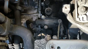

Nella foto allegata vedete il cilindretto di azionamento della leva della frizione della mia punto 1.2 8v (seconda serie).
Come vedete avevo collegato il tubicino per lo spurgo, chiamato il mio aiutante chiesto di spingere la frizione. Quindi apro un pó il grano filettato (che vedete) immaginando di vedere l'olio fluire nel tubicino, invece... l'olio esce prevalentemente dal grano filettato stesso e nel tubicino quasi nulla. Ovviamente il tubicino nell'altra estremitá era infilato in una bottiglia (con tanto di sfogo d'aria).
In queste condizioni lasciatemi dire che non e' assolutamente possibile uno spurgo con il recupero del'olio.
La mia domanda quindi e': Ma a qualcuno di voi e' mai capitato di spurgare da un cilindretto come quello della mia punto? come avete fatto?
Giusto per completezza aggiungo che la macchina in questione ha veramente molti anni (e' del 2000) e che l'attuazione della frizione e' ancora originale. Ahimé ho cominciato anche io a sperimentare frizione che strappa, pedale che fatica a tornare indietro ed alle volte resta giu. Per questi motivi volevo prima tentare la strada dello spurgo... ma in veritá ritengo poco probabile che ci sia aria dato che l'impianto non credo sia mai stato aperto (almeno non negli ultimi 2 anni). Datemi pure i vostri consigli piu spassionati se vi va.

Secondo me se ti esce l'olio dal grano e non dal tubicino è probabile che il grano lo stai aprendo troppo, basta svitarlo proprio di un pelo, un mezzo giro forse.
Se hai problemi di quel tipo, io credo che siano da cambiare il cilindretto o la pompa. Più probabile che sia la pompa, ma visto il costo irrisorio e la semplicità di cambiare il cilindretto, cambierei entrambi così ti togli il pensiero.
Cambiare la pompa (quella collegata al pedale della frizione) è un po' più complicato perchè bisogna andare sotto l'auto e l'accessibilità è un po' scarsa, ma si fa.
Cambiare la pompa da soli è praticamente impossibile dato che devi far combaciare la sfera del listello sul fermo del pedale e in contemporanea tenerlo e appena l'hai inserito qualcuno da sotto l'auto deve avvitare i 2 bulloni così da non farlo "scappare". Io l'ho fatto con mio nonno, c'è da sudare

L'ho pensato anche io e ci ho provato a mollare appena appena il grano, risultato: trafilava poco poco olio dal filetto e non usciva proprio nulla dallo spurgo... boh!
Insomma dite di orientarmi sulla sostituzione di pompa e cilindretto.
A questo punto se faccio la sostituzione devo cambiare pure l'olio (io non l'ho mai cambiato... e non penso nemmeno qualche meccanico prima di me), poi mi domando ma devo svuotare tutto? incluso anche il circuito dei freni?

Lo spurgo ha una mini valvolina in punta, non vorrei che sia quella inchiodata.
Guarda io alla fine, per vedere, il grano l'ho proprio svitato del tutto, ed era un semplice grano con la testa rastremata tipo questo sotto (chiaramente molto piu corto in proporzione).
Dentro il foro non ho visto molto dato che ho dovuto chiudere il foro il fretta per evitare di buttare un sacco d'olio... ma magari hai ragione tu forse dentro c'é qualcosa che evidentemente non funziona piú.

Edit... Vedi questo attuatore idraulico?
No Pike, non è la stessa cosa delle pinze freno, non confondiamoglie le idee, se vedi nella foto il suo cilindretto è diverso, ha un attacco per il tubicino e una vite da aprire, nel caso delle pinze freno e di alcuni cilindretti invece è come mostri tu.

Si secondo me succede che anche aprendo il grano di spurgo, l'uscita è in qualche modo bloccata, quindi ti trovi l'olio che trafila da lì.
Comincia a cambiare il cilindretto secondario, questo qui sulla frizione, che tanto costa veramente poco e lo cambi in 5 minuti, se non risolvi ti tocca poi cambiare anche la pompa.
