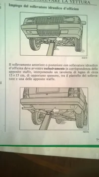

Se la macchina lo consente non è una cosa da meccanico cane. Il manuale della thema dice esplicitamente che si può sollevare la vettura in questo modo.
    86,6 KB · Visite: 80
Nel disegno che hai postato si parla di "apposite staffe".
L' ho scaricato e, sinceramente, in entrambi i casi (sollevamento anteriore e posteriore), non mi sembra che il punto di appoggio sia sulle "traverse" (intese come assali delle ruote), ma quasi vicino al paraurti, dove, per lo appunto, ci dovrebbero stare queste "apposite staffe", che esistono per questa macchina, ma non per altre.
P. S. Alla fine è il costruttore che stabilisce i punti del sottoscocca, appositamente rinforzati, che possono sostenere il peso dell' auto, e se è un costruttore "serio", si prende pure la cura di indicarli con dei segni.
Quindi non è il caso di stabilire dei criteri universalmente validi, per sollevare qualsiasi automobile, alla pene di canide, IMHO.
Le staffe di cui parla sono il supporto per il gancio di traino centrale e la staffa ondulata e saldata sulla traversa anteriore della culla reggimotore sotto il paraurti.
Comunque si, non su tutte le auto è consentito questo tipo di sollevamento (almeno all'anteriore visto che quasi tutte hanno possibilità di installare il gancio posteriore il cui supporto è ovviamente parecchio solido).
