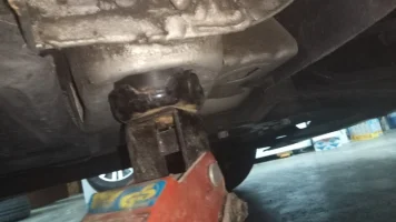

Ho fatto una foto al sotto della mia grande punto.
Posso appoggiare il tampone del sollevatore nel punto indicato?

Si ! Normalmente quando metti l ´auto sopra il ponte alcuni bracci sono troppo lunghi e quel punto va molto bene
Si, li utilizzo anch'io sulla Grande Punto di famiglia.
Ok :)
In realtà la foto con il crick rosso (la prima) utilizza il punto che di solito uso, nella seconda utilizza un punto più interno rispetto a quello che uso di solito, che ho cerchiato di arancione.
Ci sono suggerimenti se meglio "più all'interno" o va bene il punto della foto 1?
