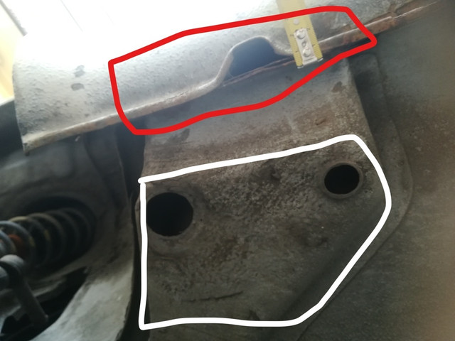

Ciao ragazzi.
Sulla mia 147 i longheroni (lame) dove posizioniamo il crick, verso le ruote anteriori sembra si stia sfaldando la vernice , da un lato è un po deformato.. ma quello è già il telaio della vettura ??
Alfaromeo Mito 1.4 16V del 2009 - 78 CV metano
non so com'è realizzata sotto. i punti di appoggio sono parti di lamiere scatolate e piatte. se si sono deformati delle parti di lamiera" verticali" , questi sono parti dei pannelli. A volte sono gli uni sugli altri ed i crick in dotazione ha una testina superiore particolare per evitare le lamiere dei pannelli e poggiare solo sulla struttura
minas93
AlfaRomeo 147 1.9 JTDm 120CV 2008, Fiat Seicento 1.1 54cv 2002
si ho come una lama verticale .. quindi quella non è telaio ma solo una struttura sovrapposta per alzarla ?
Si è rovinato in quel punto
ne ho visiti tanti. è stato rovinato perché hanno usato un supporto piatto che ha spinto sulle parti verticali. guarda il crick in dotazione e vedi se sulla testina ha degli intagli o "svasi" per evitare le parti verticali e spingere solo sule parti orizzontali corrispondenti ai "longheroni" della scocca .
Non prendere come riferimento i sistemi delle officine, sollevando l'auto in parallelo sul ponte il peso è meglio distribuito, quando usi il crick singolo, sulla zona si scarica fino a metà peso dell'auto e cosi si creano problemi.
Poi, se magri sul crick si usa un tampone generico piatto bello grande che distribuisce il peso su un'ampia zona potrebbe non far danni ma in casa non rischierei. La tua auto NON è come la punto e sebben qualcuno usi un crick generico senza problemi, nel tuo caso è meglio evitare.

Nella parte interna del posto dove si mette il cric della macchina di solito c'è posto per quello da officina, è meglio comunque controllare prima tastando e guardandoci un po'
Ivan66
Personalmente ho sempre piantato il cric sotto i punti di fissaggio dei
bracci oscillanti o del ponte , non mi sono mai fidato ad alzare facendo
forza su quei lamierini .
Quando la devo alzare di lato uso una travetta di legno a sezione quadrata
di cm 4x4 lunga circa 40 cm , l'appoggio in battuta all'interno proprio di quel
labbro di saldatura dei lamierati che si vede nella foto di minas93 poi punto
il piattello del cric a metà della travetta ed alzo tranquillamente senza toccare
le lamiere e distribuendo il peso su tutta la lunghezza della travetta ;)

certo ! la mia domanda più che altro è se è un punto a cui devo stare attento perchè fa parte del telaio (?) o se è un appendice utile solo al sollevamento! io la ho sempre alzata da li ma più indietro e senza mai rovinare nulla.. probabile sia stato il mecca o magari pure il vecchio proprietario
quoto Ivan66 , le moderne auto-scatolette son troppo leggere ed è meglio scaricare il peso su zone più ampie possibili .
Mi ricordo ancora le vecchie Fiat con un unico punto al centro vettura, un foro a sezione quadrata dove infilare l'apposita testina del crick… un perno a sezione quadrata , alzavi sempre mezza macchina e non oso immaginare lo sforzo del supporto; tutto era più facile ... se l'auto era davvero ben frenata, anche con dei cunei.
@minas93 sotto alla carrozzeria dovrebbe esserci un altra trave. Ho visto diversi di quei programmi nati sulla scia di "affari a quattroruote" e, praticamente in tutte le auto che avevano della ruggine, se la lamiera esterna era bucata, sotto c'era anche un longherone, a volte bucato anche quello. Nel tuo caso, direi, si è ammaccata solo la parte esterna, anche perché quella interna è di lamiera ben più spessa.
Se non hai vernice saltata e inizio di ruggine, fai finta di nulla. Imho

vernice saltata ( se di vernice si tratta ma rosso lo è ) in quel punto li un po' si .. ruggine non saprei non si direbbe
Mah, se vuoi stare tranquillo, pulisci bene la parte, applica un fondo antiruggine e poi il colore. È una parte nascosta, ma la ruggine è sempre in agguato.

si mi sa che lo farò per stare tranquillo! grazie !
Ivan66
Una carteggiata e più che il fondo darei qualche mano di Ferox
fino a quando la superficie non reagisce più alla ruggine e rimane
quasi chiara , protegge più dei fondi standard od in bombolette
che trovi in giro ; se hai un buon compressore invece il fondo catalizzato
da dare con la pistola è sicuramente la cosa migliore ma per un angolino
del genere è più la spesa che l'impresa
