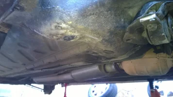

A proposito di punti di sollevamento, ora che guardo bene la mia da sotto vedo che alcune parti della culla reggi motore sono deformate verso l'interno, non credo a seguito di qualche urto ma piuttosto penso da qualche meccanico cane che l'ha alzata male. Anche il bordino di lamiera sotto il battitacco è in alcuni punti tutto deformato. Questa è opera di qualche cane........è un grosso problema?

no , non credo sia un problema . le geometrie di sterzo , braccetti , sospensioni barra stabilizzatrice non sembrano coinvolti ; potrebbero solo scucire meno denaro se la rivendi.
Non voglio parlar male dei meccanici , ma credo che molte auto in circolazione siano messe come la tua.

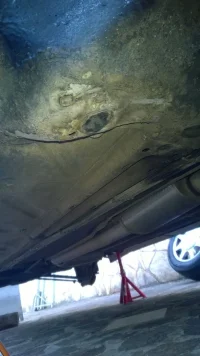

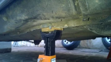

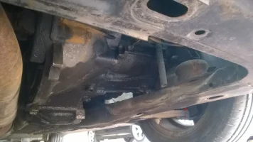

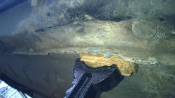

Ho messo la thema su 4 cavalletti per fare con calma un pò di manutenzioni e stanno uscendo un pò di cose che non vanno. Già avevo scritto circa la culla motore che in alcuni punti è deformata a causa molto probabilmente di un sollevamento improprio. Come potete vedere dalle foto, ci sono altre zone deformate da un sollevamento improprio. E' deformata da un lato anche la lamiera sottoporta. Ma non capisco, quella non è proprio la zona dove va messo il cric? E allora come è possibile che la lamiera sia di burro? I cavalletti secondo voi stanno messi bene? Entrando con un cacciavite nei fori della scocca il sottoporta che secondo il manuale deve essere usato come punto di sollevamento è completamente vuoto!!!

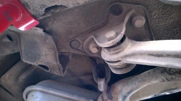

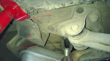

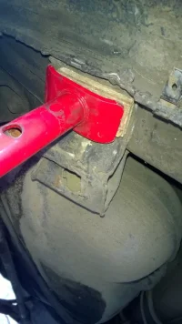

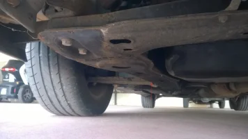

Passiamo alla parte posteriore. Le zone dove va messo il cric stanno bene, ma vicino a queste zone ci sono due staffe saldate che non so a cosa servono e che sono totalmente accartocciate, anche in questo caso penso per colpa di un cric. Come si vede dalla foto in corrispondenza della freccia rossa, l'accartocciamento della staffa ha strappato letteralmente la lamiera su cui è saldata creando un piccolo foro......e lì vicino c'è l'attacco di uno dei due bracci della sospensione posteriore........è un fatto tanto grave?

è stata sollevata in modo grossolano senza rispettare i punti , ma non credo la geometria di guida ne risenta. Le sospensioni sono ancorate a zone più rigide, le lamiere deformate dovrebbero servire altre zone della scocca , come le portiere. Una analisi accurata va fatta con convergenza, campanatura , ecc.
Ma si lo credo anch'io. L'unica cosa che mi preoccupa è quel buchetto. Un carrozziere sarebbe capace a tirare la lamiera deformata e far assumere un aspetto decente?. Anche se è un problema solo estetico mi dà fastidio....
il carrozziere credo di si, non so il costo ma, dopo la saldatura va ridato il fondo. oppure puoi riempirlo di silicone.
Dunque...
La tua auto ha una saldatura che corre lungo il fianco, e, secondo me, vanno utilizzati cavalletti con l'apposito spacco per accogliere la sporgenza. Come li hai messi tu non sarebbe proprio del tutto corretto.
Riguardo il resto, le pance che hai fotografato non mi sembrano avere nulla a che fare col sollevamento, quindi, se dovessero essere state usate per quello, è normale che si siano deformate.
Rigiardo il fazzoletto saldato, accartocciato e strappato, prova a pulire la zona e capire se c'è metallo nudo che possa arrugginire.
Ma dall'altra parte come si presenta?
Non si tratta di un fazzoletto ma di una staffa che forse veniva usate in produzione per ancorare la scocca al robot. Probabilmente è stata usata come punto di sollevamento ed è collassata su sé stessa creando quel buchino sulla lamiera su cui poggia. Dall'altra parte la staffa è sempre accartocciata ma senza creare il buco.

Ma nelle macchine moderne a scocca portante tutta la lamiera che si vede esternamente, sia sopra sia sotto rivestita di vernice antirombo, non ha funzione strutturale giusto? Quindi ritornando al caso del sottoscocca della mia auto col buchetto vicino l'attacco sospensione, il problema è solo estetico visto che quella lamiera copre semplicemente una trave. Le madreviti dell'attacco del braccio sono incastonate non in quella lamiera esterna ma in profondità dentro qualche trave giusto?
Sull'ultima affermazione direi che il buchetto è ininfluente per la struttura, non so per la ruggine.
Per il resto, no, secondo me sbagli.
Non ci sono parti nascoste. Quello che vedi è quello che c'è. Scocca portante, niente telaio, nulla in "profondità". Infatti, se fai un buco sul fondo dell'auto col trapano, sbuchi nell'abitacolo.
Piuttosto, non tutte le parti della scocca sono portanti allo stesso modo, ma la sua rigidità / elasticità complessiva è data dalla sinergia di tutte le parti.
Io non riesco a capire dove fanno presa le viti dell'attacco del braccio. Una vite ovviamente si avvita in una madrevite, ma la madrevite dove è collocata? C'è un tassello metallico?
