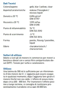

Secondo me avresti dovuto leggere attentamente la scheda tecnica prima di "pur tentarla"
Aspetto "Liquido Viscoso".
Punto di scorrimento "-5°C"
Forma "liquido simile a pasta".
Questi già dovevano far suonare il campanello...

Altre cose che devono far riflettere secondo me sono queste: 600-800km per attivare l'effetto di tenuta, 30.000km come intervallo suggerito di riutilizzo...
Tutte indicazioni che questa melassa deve spargersi in giro nel motore "a far finta" di essere una tenuta superiore, e per farlo deve miscelarsi con l'olio (600/800KM) ma prima o poi per temperatura e diluizione smetterà di funzionare e quindi le perdite ritorneranno esattamente dove erano.
Ai miei occhi stai per mettere nel motore 300ml di un liquido come quello usato
e da me commentato in questo post, un tentativo di nascondere con un po' di roba densa il comportamento delle guarnizioni finite.

La mia impressione è che tu abbia letto questo pezzo della TDS
ma con gli occhi della speranza, non con quelli del raziocinio e della ragione. E posso capire che tu speri di risolvere il problema, te lo auguro. Ma i soldi investiti in questo additivo secondo la mia personale opinione sarebbero stati spesi meglio in un olio più intonato al tuo motore o in un additivo di pulizia.

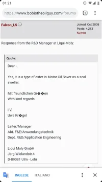

Sto leggendo moltissime impressioni riguardanti il prodotto, e sembra che molti abbiano tratto beneficio, soprattutto nella riduzione del consumo di olio, che in alcuni casi è quasi scomparso, in molti è stato ridotto e in alcuni (pochi per la verità) non è successo nulla. Nello screen la Liqui Moly afferma che ci sono degli esteri nel prodotto che hanno la funzione di 'gonfiare' le gomme.
Staremo a vedere. Il sito è Bob the oil guy.
