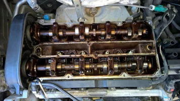

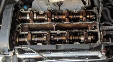

Prima immagine: ieri.
Seconda immagine: agosto 2015
Nessuna differenza rispetto a prima, il che penso sia un po' un bene, perché in 4 anni le cose non sono peggiorate.
Come usura non saprei, le camme sembrano messe bene, le parti di maggior contatto sono più lucide. Al tatto non si sente nulla.

Hai cambiato telefono? Credo di sì... una volta avevi un Windows Phone (magari un Lumia con un 6 o un 7 come prima cifra...) mentre ora hai altro.
La foto è assai più rumorosa, e con meno luce. E quindi sembra che la foto del 2015 abbia degli alberi a camme "più lucidi".
In ogni caso... credo che sia la battuta che il pozzetto candele debbano fare un gran bel giro di makeup.
Il vecchio Lumia 930 aveva tanti difetti, ma con 20 mpx e le lenti Zeiss faceva grandi foto.
Ora ho uno Xiaomi che è molto più economico, che ha tantissimi pregi, ma di certo le foto non sono uno di questi (anche se con la Google Camera fa miracoli). Purtroppo avevo il telefono fissato al cofano, quindi era più lontano e ho dovuto fare un crop.
Tieni conto che entrambe le foto sono state fatte prima della pulizia, comunque sia anche dopo si, c'è da fare un bel makeover perché decenni di incrostazioni si fanno vedere. Purtroppo non ho potuto fare chissà cosa per paura di far finire la sporcizia nel motore, ma visto che già perde non è escluso che possa tornarci nei prossimi giorni, e se fosse maschero con qualcosa tutti gli alberi a camme e gli do dentro con compressore, diluente e e spugna abrasiva (ovviamente non sulla battuta della guarnizione).
Comunque, dal vivo, mi è sembrato che la situazione fosse identica a prima.

Anch'io ho notato che nella foto vecchia sembra che le camme siano più lucide, ma sarà un effetto della fotocamera anche in termini di colori.
