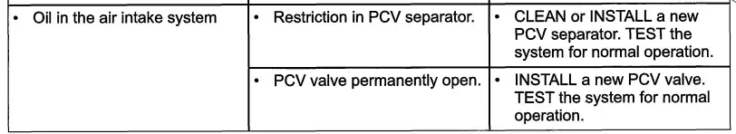

Se hai dei dubbi che la
PCV non funzioni o funziona male, allora cambiala, perchè su alcuni motori è proprio lei la colpevole di consumi smodati di olio.
