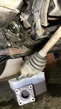

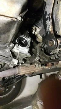

Allora sono riuscito a fare il lavoro e direi che è andato tutto liscio. Sinceramente il lavoro è abbastanza semplice (nulla a che vedere con lavori sui braccetti o sulla stabilizzatrice), allego una mini guida illustrata per chi volesse cimentarsi nell'opera (ovviamente non mi prendo nessuna responsabilità per qualunque problema possa nascere, usatela a vostro "rischio e pericolo" :))
1) Smollare i quattro bulloni della ruota (dx o sx) ed alzare la macchina sui jack stand (volendo crick in aggiunta per una maggiore sicurezza)

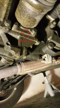

2) Scaricare l'olio del cambio svitando la brugola sul cambio posta più in basso. Pulire con uno straccio e dello sgrassante la parte del cambio vicino al paraolio per rimuovere lo schifo accumulato e per accorgersi in futuro se il nuovo paraolio perde.

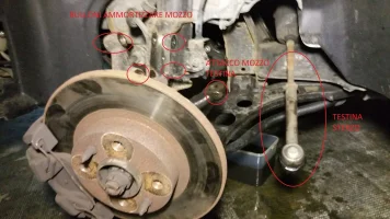

3) Svitare i due dadi che collegano l'ammortizzatore al mozzo
4) Svitare il dado autobloccante della testina dello sterzo ed estrarre la testina con una leggera martellata [i punti 3) e 4) servono per poter muovere agevolmente il semiasse]

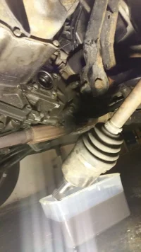

5) Fare leva (non serve fare troppa forza) con un cacciavite (o un piccolo piede di porco) tra il bicchiere del semiasse e il cambio, il semiasse uscirà un pochino facendo un click.
6) Fare come nel video di EricCarGuy, girare il semiasse e nel frattempo tirarlo LEGGERMENTE con la mano, piano piano il semiasse uscirà sempre di più fino all'estrazione (dovete ripetere l'operazione un paio di volte)

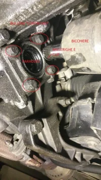

7) Abbassare il semiasse e mollare i 4 bulloni del "coperchio" con il paraolio, fate leva con un cacciavite per estrarlo

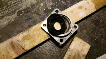

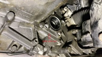

8) Rimuovere il vecchio paraolio battendolo dalla parte anteriore del coperchio con un cacciavite e un martello sul lato della gomma nera

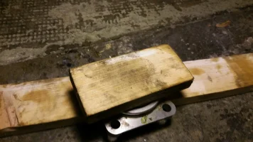

9) Inserire il nuovo paraolio dalla parte posteriore del coperchio spingendo inizialmente fino al livello della sede metallica con un pezzo di legno e un martello, ed inserendolo poi dentro in profondità (c'è uno scalino internamente al coperchio metallico che indica la profondità corretta) usando anche il vecchio paraolio (praticamente fate un sandwich nuovo paraolio, sopra il vecchio paraolio, sopra ancora tavola di legno e martellate, la gomma nera di entrambi i paraoli va rivolta verso il basso/lato esterno del coperchio)
10) Riavvitate il coperchio con il nuovo paraolio e i 4 bulloni
11) E' utile lubrificare con l'olio l'interno del nuovo paraolio prima di mettere il semiasse. Reinserite il semiasse con lo stesso metodo di prima: spingere e ruotate leggermente più volte il semiasse finché non rientrerà nella sede. La clip vicino al millerighe fa un po' paura perché sembra che stia lì per miracolo però alla fine tutto è andato liscio, l'importante è fare piano (mi tocco perché magari tra 10km mi disintegro il cambio). Alcuni consigliano di metterci del grasso per tenere la clip in posizione, io non l'ho usato.
