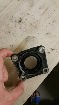

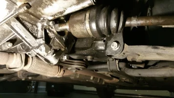

È l'unico punto incriminato, nei paraggi nn ci sono altre perdite, di olio del cambio si tratta sicuro al 1000x1000.
In ogni caso oggi mi sono armato di pazienza ed ho fatto la pazzia :)
Lincriminato è lui! Ho visto che la guarnizione esterna si può sostituire mentre quella interna no.
Sarei propenso a cambiare tutto, voi più esperti che dite?
Ps nn ho usato l'ingegnere o suoi assistenti :)

se sei riuscito a non far uscire il fermo cambia quel paraolio e rimonta tutto :thumbsup:
