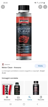

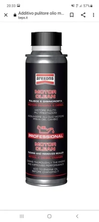

Allora sarei tentato a provare l'arexons che se non ricordo male alla beps dovrebbero averlo.
Solo che esistono 2 flaconi
Questo che è l'unico che ho trovato sul sito arexons
E questo che è usato in diversi video da il piccolo meccanico
Secondo voi?
P.S. Uno scopo sarebbe anche vedere se poi mi consuma meno olio. Magari c'e qualcosa sulle fasce
Il primo è banalmente il restyling del secondo
