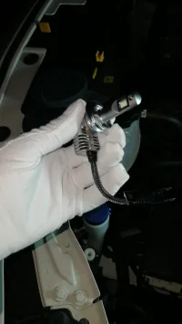

Ho provato a cambiare l'orientamento delle mie lampade led su Grande Punto con fari a parabola e mi sono accorto di aver sbagliato tutta l'installazione da principio...
Intanto gli slot che vanno inseriti nel faro dove vanno a incastrarsi le lampade sono differenti uno dall'altro...hanno asole di inserimento diverse!
Quale va a destra e quale a sinistra? (allego foto)So che il faro a sinistra verso l'altro senso di marcia deve avere un illuminazione diversa dal destro...
Sulle istruzioni fa vedere di orientarle con faccia a ore 3 e ore 9 (allego foto) ma la lampada e fatta in modo diverso che da disegno,ha una copertura da un lato che mi fa pensare serva proprio a regolare il fascio in maniera che non dia fastidio o altro (allego foto).
Qualcuno può aiutarmi a fare "luce" su questi miei dubbi?Grazie!:)
