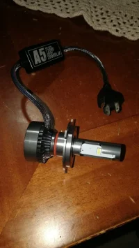

In attesa che @Tizio73GPNP mi risponda, posto le prime impressioni delle lampade a led che ho fotografato.
Trattasi di H4 Koyoso, vendute su amazon alla non proprio ridicola cifra di 65 euro.
La prima presa di contatto ha rivelato luci (LOL) e ombre, o meglio, coni d'ombra.
Pro: sono potentissime. Il luxmetro riporta un picco di luminosità, con auto a 4 metri, di 4400 lux, contro gli 860 delle alogene Philips Vision Plus con le quali ho eseguito il confronto; un vero abisso. E sono molto ben fatte e robuste. La ventola è estremamente silenziosa. E la demarcazione tra luce e ombra è ben definita.
Contro: su strada la luminosità appare abbastanza discontinua, con parti molto più luminose di altre; non veri e propri coni d'ombra, ma comunque una situazione poco uniforme. Gli abbaglianti non spaccano, e deludono un po'. In compenso, le lampade sono concepite per lasciare accesi anche gli anabbaglianti assieme agli abbaglianti, cosa che non succede con le alogene e nemmeno con altre led che avevo provato. Dato l'assorbimento relativamente basso di queste lampade, penso che questa soluzione non comporti rischi.
Dal punto di vista del montaggio, girando a fondo la lampada nella baionetta presente sulla flangia di innesto, si ottiene un fascio non corretto. Vanno ruotate leggermente in senso opposto, per ottenere lo stesso "disegno" delle alogene. E questo può essere un problema per gli utenti normali.
Inoltre sono dotate di driver esterno, e si fa abbastanza fatica a montarle (sulla grande punto) senza ricorrere a tappi maggiorati, anche perché il connettore h4 è abbastanza ingombrante. Se aggiungiamo il fatto che la ventola è priva di protezione posteriore, e quindi bisogna fare attenzione a non farla toccare da nulla, pena un veloce surriscaldamento, direi che non mi hanno convinto del tutto
