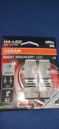

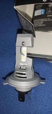

Sia Philips che Osram hanno a catalogo dei LED retrofit omologati per uso stradale
i led sono concepiti per lavorare in gruppo
inizialmente ho tentato di ottenere più luce con lampade alogene più forti : ma sono andato incontro al consumo delle parabole.

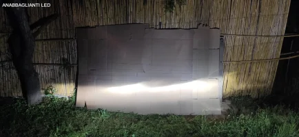

nuovi fari e nuove lampade a LED con ottima luce , unica cosa mi pare di veder proiettati sull'asfalto la forma dei due quadratini che costituiscono la fonte luminosa .... sarà una mia impressione ma faccio difficoltà a regolarli
Io le parabole le ho eliminate e ho lasciato solo le lampadine con gli specchi in modo da togliere il cono d'ombra
Io monto le Osram omologate da parecchio tempo, peccato che una si sia bruciata, le ho comunque sostituite con quelle nuove e devo dire che fanno una grande differenza

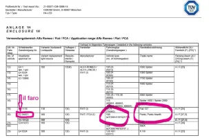

Ho scaricato e porto appresso il certificato di omologazione di Osram e TUV che certifica che quella lampadina può essere montata sul mio faro, non penso ci sia nulla da inventarsi.
Confermo. I nuovi led osram sono omologati per uso stradale. Stiamo parlando di due prodotti diversi.
