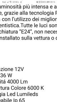

non sono pochi 4000?
considerando che le alogene ne hanno 3000 ma un CRI più elevato, ha senso il passaggio?
E se l'omologazione e24 fosse stata concessa proprio in virtù di questo?
