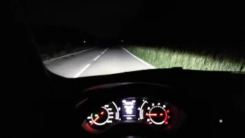

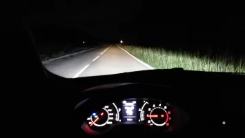

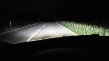

Arrivate e provate le lampadine h7 audew. Niente cappuccio antipolvere, va preso a parte.
Beh, io che sono un NO LED man, mi sono dovuto ricredere.
Il fascio di luce non è disturbato da riflessi parassiti, non si rischia assolutamente di abbagliare chi incrociamo, e non sono presenti le "striature" nel fascio presenti con le classiche alogene.
Per contro, ma forse non è nemmeno un male, non fanno molta più luce rispetto alle alogene. La misura del luxmetro, con auto a 2 metri circa, mi dà 2200 circa con le alogene, 2500 circa con i led, nel punto di massima luminosità.
Dico che non è un male perché penso che se facessero "troppa" più luce delle alogene, diventerebbero pericolose.
Lascio tre foto: la prima è il fascio di luce "totale". Si notano zone d'ombra vicino all'auto, ma dal posto guida non sono visibili.
La seconda è scattata col cellulare davanti alla faccia, per far capire cosa si vede dal posto guida.
La terza è con gli abbaglianti accesi. E le lampadine montate sugli abbaglianti sono "ultra white", ma la differenza coi led è abissale.
Non mi aspettavo una resa tanto buona dai led, e tantomeno da led che costano 12 euro.

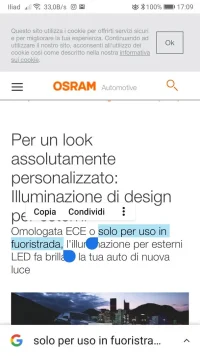

Allora riformulo la frase:
"Chissà se un giorno esisteranno lampade a led progettate in modo tale da poter essere omologate per l'after market".
:rolleyes:

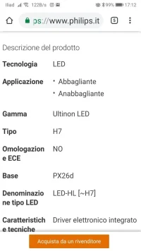

Ci sono già. Le stracitate Ultinon di Philips, le LEDriving di Philips.
Il limite attuale è la normativa europea per l'omologazione. Non vorrei dire fesserie, ma se non è alogena non può essere una lampada omologabile ECE come H1 e successive.
Negli Stati Uniti diversi prodotti possono essere sostituiti con analoghi led validati dagli enti stradali senza problemi.
