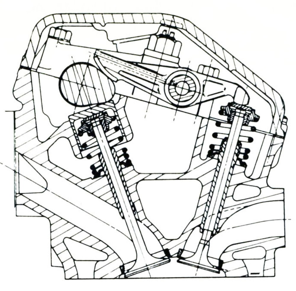

La fonte del disegno è questa, si tratta della testata di una moto AJS.
E' presente un rinvio per comandare la valvola contrapposta a quella assiale con l'albero a camme, però... Se il coperchio di chiusura invece che essere così azzimato ed appiattito fosse un cappello più alto di uno o due centimetri, l'olio che viene spruzzato e sparato all'albero a camme arriverebbe su un metallo più freddo e ci metterebbe più tempo per ricadere giù. Raffreddandosi potrebbe cambiare viscosità, rallentando ancora la sua discesa e probabilmente restando più a lungo in giro.
Inserire il lamierino in una fusione più ingombrante come quella del Fire permette di riciclare la fusione esistente, compattare la zona calda e di dispersione dell'olio e di spendere... meno soldi. Inserendo semplicemente il lamierino.
