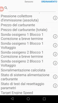

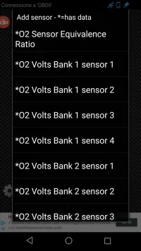

Nei 2 programmi attualmente a disposizione vedo i seguenti:
Torque Lite
Car Scanner
I parametri che intendevi non credo siano i volt, possibile sia la correzione a breve termine?
