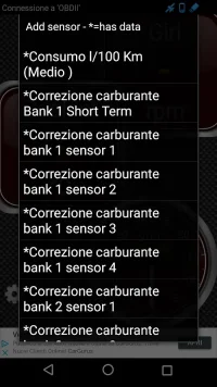

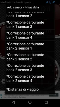

Torque Lite, è possibile che ci siano delle limitazioni, dovrò provare qualche altra app
Eccome se ci sono limitazioni! Io alla fine l'ho comprata perché è utilissima.

Sul 1.2 il LTFT non c'è.

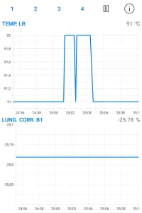

Nel frattempo stavo testando un'altra app (Car Scanner) gratuita per OBD2 e credo di aver trovato il valore LTFT, allego immagine anche del "test emissioni", forse l'auto ha bisogno di una bella tirata?
P.S. Ho aperto il tappo del refrigerante facendo molta attenzione a motore ben caldo, appena spento, è uscita un po' d'aria dopodiché ho richiuso
Si, sembrerebbe essere quello il valore di cui parlo. Domanda: è fisso? La lettura andrebbe fatta con auto in movimento, durante la guida normale e il valore dovrebbe essere prossimo allo 0 (in base agli anni e all'usura naturale dei componenti si accetta anche un +- 5/7%). Se quel valore di -25% è corretto, la centralina ha rilevato una situazione di ingrassamento e sta togliendo benzina (come suggerisce il segno meno). Il problema risiede nel seguente quesito: i dati su cui l'operato della centralina di basa (quindi la combustione di troppo carburante) sono affidabili o no? Se non sono affidabili, la centralina effettua correzioni sbagliate che possono portare a diversi problemi: per esempio una miscela eccessivamente magra, e non vorrei sbagliare, per troppo tempo, può portare alla "bruciatura" delle valvole.
In definitiva, concludo con quanto segue: la centralina, per determinare il corretto rapporto stechiometrico, si avvale di diversi dati quali temperatura e pressione aria aspirata, pressione carburante, temperatura del motore, stato del catalizzatore e, soprattutto, le sue sonde lambda, una posta prima del catalizzatore e l'altra dopo il catalizzatore. Le sonde, in media ogni 100.000km, andrebbero sostituite perché iniziano a rilevare dati in maniera tardiva o errata, generando scompensi nel rapporto stechiometrico, buchi in accelerazione, aumento dei consumi, minimo sballato e problemi più gravi se trascurati. Insomma, se sei in grado, con il lettore OBD, le possiamo controllare insieme. Alla fine non è nemmeno tanto difficile.
Quel valore di -25% ce l'aveva anche l'auto di un amico (una Aveo 1.2). Cambiate le sonde si assesta a -2% che è un valore ottimo, senza contare i consumi normalizzati e le prestazioni migliorate.
