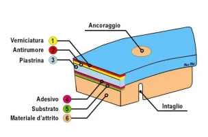

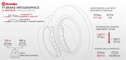

Salve ragazzi, grazie 1000 per i consigli, per la mia esperienza le "maledette" pastiglie Ferodo non solo non avevano la pellicola antirumore, scavavano pure i dischi e a fischi un treno era di gran lunga molto più silenzioso( dovete immaginare che vicino il centro storico dove c'é isola pedonale, io con l'auto andatura molto lenta , con una frenata leggerissima ad alcune persone gli é venuto l'infarto dal forte rumore fischio assordante che facevano! le Brembo ce l'hanno ma sicuramente di quanto é sottile non fa bene il suo lavoro , piastrine metalliche antirumore per quest'auto non sono previste, perciò non mi resta la pasta di rame.@Giandula dicevi che va bene la pasta nera gommosa per formare le guarnizioni tipo coppa motore Fire, ma scusami se le pastiglie arrivano ad una temperatura di 350° come può resister il mastice nero per guarnizioni che lo danno resistente fino a 250°? forse ti riferivi a questi (vedi figura) l'ho trovati su internet( non so se sono buoni)

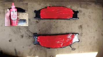

Salve Giandula ,scusami non volevo assolutamente screditarti, in post precedenti tu hai detto che si poteva usare la pasta nera forma guarnizioni ora quale tipo non sò, le paste siliconiche che ho trovato su internet il k2 resiste a 350° e quello al rame 371°,ma forse per i freni non vanno bene, le pellicole gommose tipo queste (metto foto) ElCaimanDelPiave l'ha scongliate perché si potrebbero staccare e non fare il loro lavoro e poi secondo me sono state progettate per la moto e per un auto non andranno bene per niente. la differenza é sostianzale;per quanto riguarda la pasta gommosa per i freni ho trovato questa rossa ma la pro seal si trova in america e la crc in UK , ma secondo voi funzionano, vale la pena provare?

io le ho provate tanto tempo fa, e devo ammettere che funzionano per tanto tempo ma mi avevano impataccato il para polvere e il pistoncino che poi ho dovuto raschiarla via con il caccia vite per bene perdendo un sacco di tempo. comunque funziona ma il cambio sucessivo dal ricambista avevo preteso quelle con quella barriera insonorizzante e mai piu problemi.

siete fuori rang ragazzi, andro' un po piu sul tecnico e non solo con la teoria ma anche con anni di esperienza in un uso normale da citta' con auto ad andature cittadine e non da pista che lascero' la palla a chi le frequenza. tanto per cominciare i freni delle auto sono piu sollecitati che una moto e vi spiego il perche' . le auto pesano mediamente 1000 kg mentre le moto 200-300kg. quindi il peso e quello che determina lo stres sui dischi e pasticche ed ecco perche' di spessore ameno il triplo nelle auto altrimenti una moto da 250kmh non si limiterebbe ai soli 6mm di spessore e con pasticche simile ai 125cc.. altro fattore e il diametro dei pistoncini che mediamente sono da 50mm in su di diametro e tecnicamente piu e grande un pistone piu esercita forza e nelle moto non so di preciso di che diametro sia anche se hanno 2 pompanti. quindi un'auto di 1000kg con una bella frenata a 100kmk equivale a una moto frenare a 200kmh. lo stres termico e a netto favore per le auto, ed infine anche i materiali usati(ghisa ) per le auto ed acciaio per le moto lo confermano. la ghisa ha un alto coeficiente di atrito piu alto che l'acciaio e resiste meglio piu termicamente dell'acciaio. altro non so, ma dato che sono anni che metto mani ai freni con problemi, fischi, frenate deboli, frenate scompensate ecc. la conclusione e sempre la stessa.. rimboccarsi le maniche e smontare tutto passo per passo....:meccanico1facete piagnereontopic
