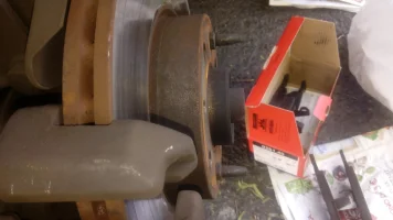

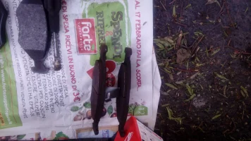

ragazzi quando vedo queste cose mi viene voglia di smettere di dare consigli per aiutare le persone........ come si possa pretendere che le pasticche aderiscano perfettamente a quei dischi che si diceva che erano ancora in buono stato.......e tra l'altro le pasticche sono gia' dotate della piastrina insonorizzante. anche se sono nuove hai gia' la corsa del pistoncino a meta' dato la notevole usura del disco. quel disco ha una tolleranza di soli 2mm e poi e da buttare e da quanto vedo ne ha almeno il doppio. i dischi li si trovano anche a 30 euro alla coppia su auto doch e poi mi domando... cosa fara'KanseiDurifto fra due anni o quando si consumeranno le pasticche che nel fra tempo rischiando coi freni che avra' sicuramente i dischi sottili come quelle delle biciclette bmx. mi domando anche in quale stato sono i freni post.
