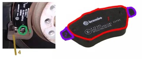

Salve ragazzi,
dato che i freni posteriori iniziavano a fischiare un po' ho pensato bene(?) di smontare pinze e pastiglie, pulire un po' (sgrassatore adatto e spazzola d'acciaio) e mettere del grasso rame (Arexons) dietro le pastiglie.
Risultato: fischiano più di prima.
L'unico problema che ho avuto effettuando l'operazione è che quando ho dato una pulita alle pastiglie, mi si è staccata la placchetta posteriore, di cui ignoro la funzione (foto in allegato).
L'ho riattaccata con del nastro biadesivo ( :Doctor::Dead: ) giusto per scrupolo.
  1. Potrebbe essere questa placchetta ad accentuare ancora più il fischio?
  2. Se sì, è possibile rimuoverla senza problemi o è meglio che ci sia?
Grazie e mi scuso per le eventuali castronerie dette, è il mio primo "lavoro" :Smuggrin:
@gaslab ho spostato il tuo messaggio in una discussione esistente. Per il futuro ti invito a leggere ed applicare il regolamento. Mi sono bastati 10 secondi di ricerca per trovare una discussione omologa a quella che avevi aperto.
Bonus nuovi iscritti giocato. Prox volta si chiude.
Riguardo il tuo problema, ti consiglio CALDAMENTE di rimuovere la placchetta attaccata col biadesivo e lasciare solo il grasso al rame.
Le pastiglie dei freni dissipano molto calore e il biadesivo NON è fatto per quelle temperature. Si scioglierà e si brucerà. È molto probabile che il fischio sia dovuto proprio alla placchetta posticcia.
Hai perfettamente ragione, pardon. Mi devo ri-abituare all'utilizzo dei forum. :Blackeye:
Ok perfetto.
Sì, che il biadesivo non tenesse era scontato, ripeto, essendo la mia prima operazione non volevo fare danni e quindi l'ho rimontata per scrupolo.
A questo punto, avendo visto in questo thread che esistono dei pad appositi da ritagliare, procederei cosi:
  • Elimino completamente la placchetta e vado solo di grasso rame (facendo così magari si risolve il problema e mi risparmio di comprare i pad)
  • Se il problema persiste, elimino il grasso rame e provo con i pad
Domanda 1: @ElCaimanDelPiave che ne dici?
Domanda 2: @Enric75 i pad antivibranti li trovo da qualche rivenditore in locale? Altrimenti li devo prendere online, magari risparmio, ma fin quando arrivano...
Domanda 3: Facendo riferimento alla foto in allegato, il grasso rame dove va applicato precisamente? Io l'ho messo nei punti 1 e 2 (cioè retro pastistiglia e spigoli). Ma va messo anche su quelle clip che tengono le pasticche inserite (3) o in qualche modo nel porta pinza (4)?
Grazie
