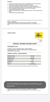

Son passati 10k km dall'ultimo tagliando effettuato alla punto con bardahl technos c60.
L'olio non è bruttissimo e avrei voluto portarlo a 15k km però non ho più olio da rabboccare e sono quasi al minimo. Oltre che il c60 è ormai introvabile poichè è stato sostituito dal XFS.
Ora mi servirebbe qualche consiglio su che olio utilizzare.
Vorrei anche considerare il consumo che ho avuto con il bardahl c60. Cioè praticamente 800ml circa per 10k km (dei 3 litri dei 3 barattoli non ne ho più e l'astina è quasi al minimo).
Questa la scheda tecnica di quell'olio

Voi tra i due che cosa mi consigliate?
Il valore TBN come lo interpreto?
Inoltre confrontando i due bardhal può essere che l'XTA lo consumi di meno del C60?
Altra cosa. Del valvoline avevo trovato una scheda tecnica (che non trovo più) che mi dava viscosità diverse. Se riuscite a verificare pure voi vi ringrazio! ooohm
