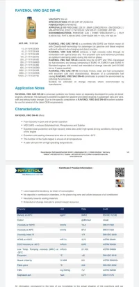

E di questo ravenoil che mi dite?
Mi sembra buono!
Inoltre dichiarano anche il noach

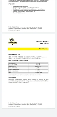

Hanno portato la viscosità a caldo troppo in basso
Vedi l'allegato 37502
12.9cst.
Anche se sale l'indice di viscosità.
Vorrei capire anche la relazione tra questi due dati!
Magari @terzimiky può spiegarmi bene!
Oltre che che credo costi sui 20€/l o poco meno
riformulando l'olio hanno abbassato le viscosità cinematiche e quindi il velo d'olio è più "sottile". Ne consegue che ci si deve accertare che abbia ancora una buona resistenza al taglio e nel contempo un VI sufficientemente tenace per gestire le curve di salita e di discesa della viscosità al variare delle temperature. Per far ciò si agisce su le basi miscelare o più "semplicemente" si aggiungono polimeri per alzare artificialmente il VI per far reggere al meglio il decremento della viscosità (soprattutto a caldo) quando l'olio inizierà a diventare vecchietto.

Del ravenol mi interessava la volatilità bassa (8%) e la viscosità a caldo di 14.4
Bhe se la formulazione del nuovo bardhal abbassa la viscosità a caldo pur non rendendolo troppo volatile, io un pensierino sull' xfs lo farei. Magari abbassi pure i consumi in città.
