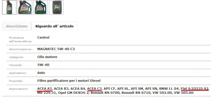

Guardavo sul loro sito, il castrol magnatec 5W40 C3 andrebbe bene sia per la mia mk2 16V che per la 1.2 8V che vuole un olio C3. Sbaglio qualcosa?
    64,5 KB · Visite: 44
