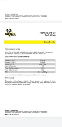

Mi son fatto mandare da berdahl la scheda tecnica del nuovo technos xfs 5w40

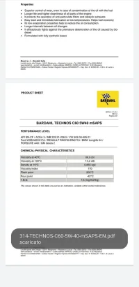

E questa invece è la scheda tecnica del technos c60 5w40
Intanto dalla scheda tecnica del c60 vedo che è un acea 3 ma non si sa se A, B o C.
Invece del xfs vedo che la viscosità a 100 gradi è inferiore al c60. Troppo inferiore forse per la punto. Voi che dite?
Ricordo che di olio la punto vorrebbe un Acea C3
Si son persi una C. È per forza C perché la 229.31 e la bmw 04 sono C3
Che poi il ricambista vicino casa ha ancora il c60 ma bardahl mi ha detto che non lo producono più
dico che io il prossimo anno metterò il Bardhal xfs 5w40 che ha sostituito il vecchio technos, puoi metterlo tranquillamente, se nella punto va un c3 puoi stare tranquillo
