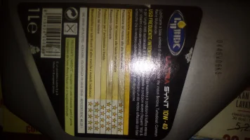

Quest'olio che ho utilizzato per fare un rabbocco quanto fa schifo da 1 a 10?

A mia personale opinione non è malvagio nè eccezionale. E' un olio economico e potenzialmente adatto al motore.
L'unica cosa un po' spiacevole è il fatto che sia un EC (Energy Conserving) che non essendo richiesto dal motore, per quanto ricordo, non è il massimo che ci sia...
No pike, non è spiacevole anzi. Le specifiche Api SL del 2001 sono quelle che per la prima volta hanno introdotto le specifiche Energy Conserving e queste specifiche, applicate a uno 10w40, cominciavano a "smaliziare" un pò di più i 10w40 che avevano ancora radici di derivazione grossolana dei 15w40. Hanno introdotto quindi per la prima volta specifiche che costringevano l'olio ad abbassare l'attrito, onde favorire i consumi di carburante.
Quindi per i motori che utilizzavano gli oli con specifiche Api SH o SJ, l'olio dalla Api SL in poi deve essere visto come una manna dal cielo.
Ahem... io definivo come "spiacevole" che sia un EC... non un API SL :D
@Pike ed è sbagliato dire che sia spiacevole per il fatto che sia un EC, è un informazione errata. L'olio della foto è un Api SL, ed è con questa specifica che sono iniziate le Energy Conserving, ecco perchè l'ho tirata in ballo.
Grazie (senza ironia) della correzione... ne ho imparata un'altra nuova ;)
