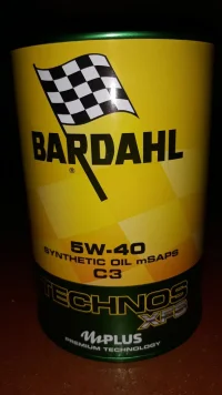

8k km pochi, 2 anni è ora di cambiare olio prima che cominci ad imbrattare il motore
Olio preso
    47,2 KB · Visite: 373
Poi facci sapere se quello se lo mangia!
Perchè l'xfs è molto più sottile del c60
Fine ottobre la tagliando. Ad oggi consumo 0. Vedremo
@kekkoku come si è comportata la panda con il bardhal? Hai riconfermato la scelta?
Fatti 5k km con il bardhal, livello olio da tre quarti ora è a metà astina.
Non lo definisco un consumo alto. Prima c'era il Selenia e dal massimo era sceso un paio di mm circa. Evidentemente il bardhal è più sottile ma parliamo di inezie.
