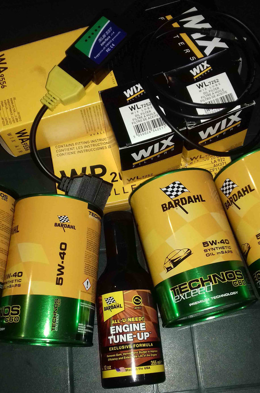

Primo tagliando, EngineFlush e ResetService FaiDaMe alla Pandina nuova, post garanzia...SpartacoSellibberatoDaleCateneeeee!!! yahooo
In fotina di seguito il necessaire...
Ci sono due filtri olio perché il kit tagliando\filtri e l' olio li ho acquistati da due venditori diversi e anche il seller dell' olio mi ha dato un filtro in omaggio.
Lo conserverò per il prossimo tagliando.
L' EngineFlush sempre con prodotto Bardahl, con la nuova confezione in bottiglietta stile "Caffè Borghetti" (mi piaceva di piu' la lattina) da non conservare tra i liquori. :Dead::Dead::Dead:

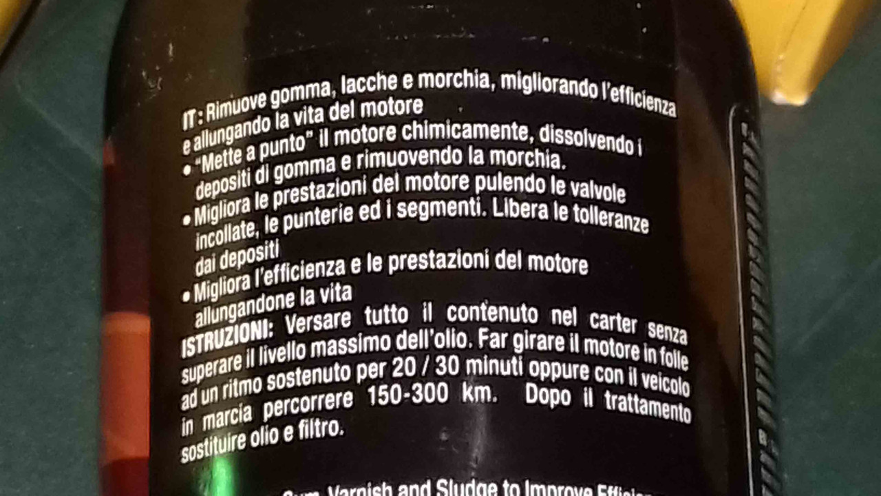

Preferisco l' EngineFlush di Bardahl (che costa pure piu' degli altri equivalenti) perché è l' unico che mi consente di utilizzarlo tenendolo per un 150-300 km nel motore, modalità d' uso che prediligo, piuttosto che farlo circolare da fermo 15-20 minuti, a motore acceso.
Di seguito le istruzioni sul retro dell EngineFlushBardahl
