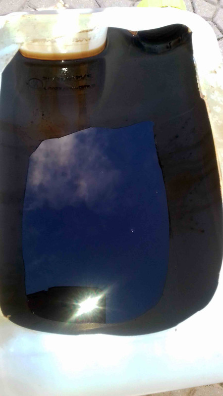

Se hai tempo aprofitterei della documentazione fotografica e delle impressioni post-tagliando.
Documentazione fotografica: tanica bucata con olio NERO come il buio di una notte tempestosa ....
...con squarcio di cielo blu .
Olio di 15000 km, messo in officina con autorizzaZZione...una vera fetenzia!
Fortunatamente molto fluido e nessuna morchia, nemmeno sul filtro e\o sul tappo.
Ripulito con EngineFlush, lasciato colare una notte intera, e soffiata finale con compressore in ogni orefizio disponibile allo scopo.
Col Bardahl la macchina ha ripreso lo stesso suono di quando è uscita dalla concessionaria. Ne ho comprato 4 litri ma ne servivano 2,8 (2,5 senza sostituzione filtro olio), fa niente, un litro cellavro' pronto per il prossimo tagliando..in ogni caso ne ho fatto entrare 3 litri giusti, anche perché l' asticella di livello non è andata sopra il max.

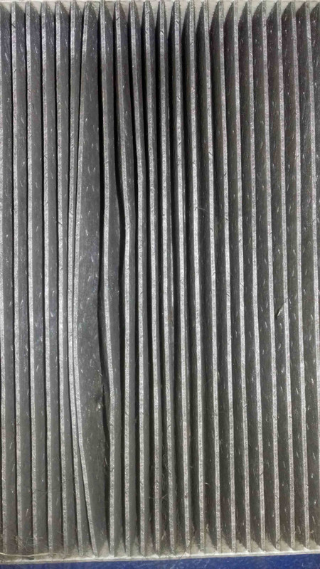

Filtro antipolline\abitacolo: sfido chiunque a convincermi che questo di seguito è un filtro di 15.000 km, sempre sostituito in officina con autorizzaZZione:
Per sostituirlo ci sono due microscopiche viti esagonali con bussola da 5,5, da svitare\avvitare alla cieca, se non si è un contorsionista professionista.
Menzione speciale di demerito ai "trapassati" di chi ha progettato il vano del filtro antipolline e a quelli della officina con autorizzaZZione.
P.s. Ho impostato il reset service per fare il prossimo tagliando tra 13000 km anziché 15000, anche perché l' ultima volta ho cannato di quasi 2.000 km in piu', cosi' il prossimo tagliando sarà fatto al giusto kilometraggio.
Per il filtro anti polline l’avevo tirato via con meno di 10k km e non era tanto indietro al tuo, quindi può darsi tranquillamente che sia così.
Bah!? Io non ho mai tolto un filtro cosi' sporco.
E' da dire a proposito delle viti del vano filtro antipolline, che stanno immediatamente sopra un foro che va dritto sotto la copertura di moquette e materiale di imbottitura antirumore (in pratica sulla lamiera del sottoscocca) ed entrambe le viti, svitate alla "cieca", mi sono cadute sotto l' imbottitura. Per recuperarle ho dovuto usare il supermagnete LIDL che uso per tenere fermi i profilati di ferro quando saldo.
Altra, conseguente, enunciazione dei santi del calendario del progettista del vano portafiltro-abitacolo.
niente di particolare, sembra un filtro da cambio annuale o al massimo due.
Ma dipende ovviamente che strade e che traffico si fà.
Scusa ma 3 litri mi sembra una forzatura, il livello sopra al massimo non è buono.
Sono daccordo! Io sulla mia punto ho messo 2.5 litri ed ero a 3/4
Sono 200 ml piu' del max consigliato, e cmq ho controllato con l' asticella e, praticamente, è rimasta ferma sul max...
Tieni monitorato il livello misurandolo in piano dopo 5 minuti che hai spento l'auto. Io non mo fiderei troppo!
Tieni monitorate anche le condizioni del CF
