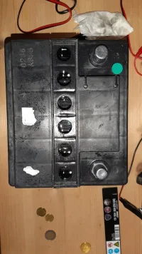

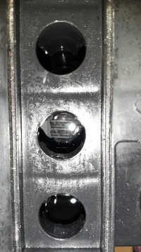

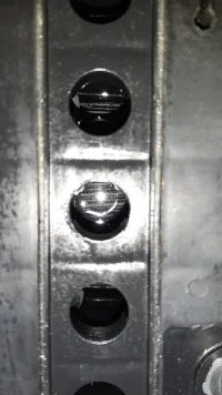

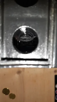

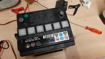

Nel frattempo facendo esperimenti con la vecchia exide l'ho stappata. Aggiungo acqua distillata?

Dunque, sulla Grande Punto avevo messo la Bosch S4 da 52 Ah che avevo tolto dalla Mk2 prima di venderla. E con l'arrivo del freddo, e i percorsi massacranti che l'auto percorre (pochi km e con fari sempre accesi) la sentivo stanca. Quindi ho swappato con l'arexons da 55Ah che tengo in garage e ricarico molto spesso (non la lascio sotto mantenitore perché quello è occupato dalla moto). Lo spunto si è rivelato subito più pronto.
Ma il fatto che mi ha un po' preoccupato è stato constatare che la bosch segna 12.99 Volt. Quindi il timore è che stia già perdendo capacità. Intanto l'ho messa a caricare, ma la spia del caricabatterie è diventata subito verde. Provo a lasciarla sotto mantenitore?
