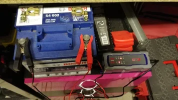

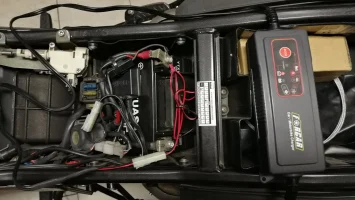

30-50 euro di caricabatterie 230/12v specifico automotive (a volte anche 20 prendeno quello Lidl), corrente di carica da 4 a 6 a 8A (quello Lidl 3,8A massimi) + 50-70 euro di batteria nuova. Soluzione che costa
meno, che vi da' subito una batteria nuova che potete caricare alcientopecciento, cambiate la vostra batteria attuale e tenete in casa la riserva, da caricare quella volta ogni 2-3 mesi per farvi da booster. O da batteria di riserva.
Il grosso svantaggio di questa seconda soluzione è che l'energia la dovete mettere dal vostro impianto elettrico, non è gratis tutto l'anno dai pannelli. Ma credo che sia assai più pratica da realizzare.
