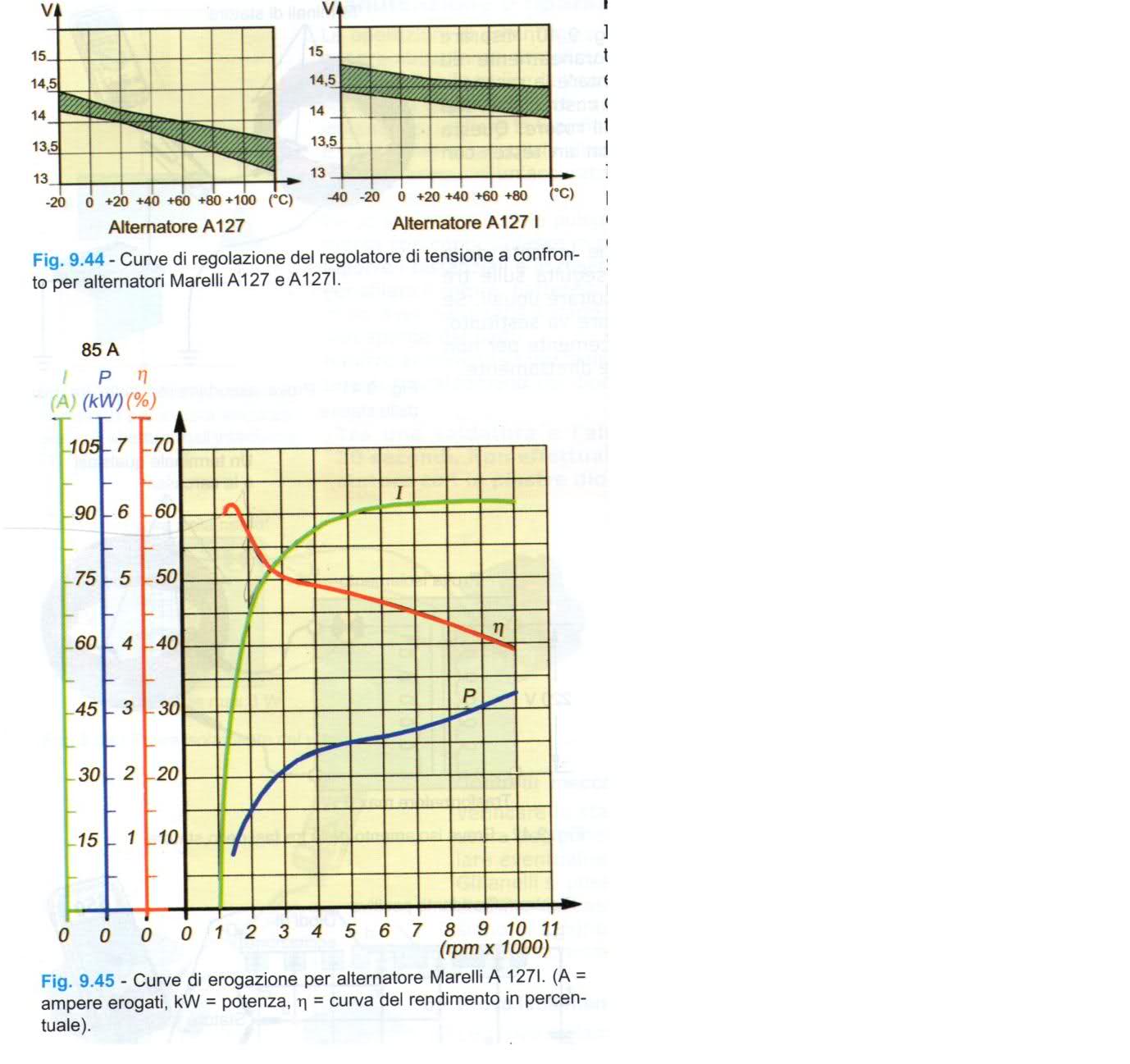

ecco una curva di alternatore da circa 90A della marelli.
A bassi giri ha l’andamento migliore della curva per produzione di corrente, con crescita esponenziale.
A 2000 giri alternatore è già a 70A, con i giri del motore che probabilmente saranno tra 800 e 1000.

Perché a bassi giri è più l'energia che assorbe che quella che produce?
Nel dare/avere tra corrente prodotta dall'alternatore e corrente necessaria per gli utilizzatori, tra quest'ultimi va aggiunta anche la corrente di eccitamento dell'alternatore stesso, che a basso numero di giri è maggiore (non potendo girare ad alto numero di giri occorre aumentare l'eccitamento). Pur non essendo un utilizzatore in senso stretto, non dimentichiamoci delle perdite (x Ampere alternati a y Volt, verranno trasformati in z Ampere continui a 14,5V. Sconsiglio di toccare i diodi rettificatori, ma se li toccassimo sentiremmo quanto scaldano)
