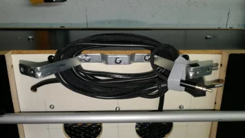

ma se le hai già messe in serie come hai scritto, stanno già lavorando a 5/6 V !!!
Certo, ma girano molto più forte di quello che facevano quando erano montate sulla base di raffreddamento. E so anche il perché. Lì erano alimentate dalla usb e poste in parallelo.
Insomma, il dato di targa è 5V. L'alimentatore ne fa sicuramente 13 o 14. Quindi le sto facendo lavorare a 6.5/7 V. Se le alimento a 5V e le collego in parallelo, saranno sicuramente meno stressate e meno rrumorose, sebbene meno efficaci.
Altrimenti ho due ventoline da pc a 12V, che stavano su processori Athlon 😂. stacco queste e metto quelle e ho risolto.
presa dalla rete
scusa non ho capito se fanno rumore nel senso che girano forte oppure fanno rumore tipo di sfregamento ecc?
nel secondo caso sono rotte e fai prima a cambiarle (anche se puoi fare un tentativo con un pò di lubrificante sotto il tappino)
nel primo caso, anche se le butti a 5V in parallelo su una porta usb daranno comunque un flusso d'aria ben più che sufficiente...
"E allora ditele prima le cose!" LOL
Io pensavo fossero ventole con tensione nominale di 12V. Se sono pensate per essere alimentate a 5V, come hai giustamente notato, le stai sovralimentando.
A questo punto riformulo la soluzione proposta: se hai a disposizione ventole da pc con tensione di targa di 12V, usane due collegate in serie: alimentandole a circa 7V ciascuna dovrebbero girare a una velocità sufficiente a smuovere l'aria ed essere sufficientemente silenziose :thumbsup:
Sì, e l'accrocco tirato fuori dal carica batterie da 12v a usb lo uso per la chiavetta bluetooth. È una buona soluzione
Fatti gli upgrade che avevo in mente, sullo stereo
Montate 2 ventole a 12v in serie, ma non è che facciano un sibilo molto più sommesso di prima...se mi gira le estirpo e lascio solo le quattro griglie.
Ho però "internalizzato" la chiavetta Usb Bluetooth. Purtroppo la connessione con la radio avviene sempre col cavo sul frontalino, ma non avevo scelta.
Infine, ho montato le ruote e il manico per rendere il tutto trasportabile a mo' di trolley.
Penso che ne metterò anche uno tipo valigia per sollevarlo e maneggiarlo più facilmente.
Per ora mi fermo. Passo ad altri progetti, e intanto valuterò come migliorarne l'estetica. 😁

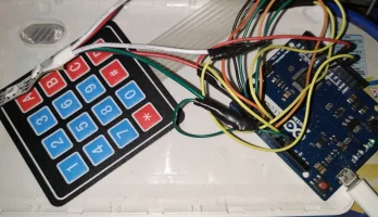

Visto che il "cervello" del sistema è finalmente pronto, vi posso parlare di un progetto che ho in cantiere da qualche mese. Manca solo l'installazione fisica, che avverrà nei prossimi giorni, meteo permettendo.
Ciò che ho realizzato è una versione più avanzata dei led decorativi che m'illuminano le aiuole, in cortile. Attualmente ho 7 segmenti di strip led rgb, da 30 cm l'uno, infilati dentro pezzi di tubo trasparente per irrigazione a loro volta raccordati, mediante manicotti a tenuta stagna, ai tubi rigidi dove passano i fili. La gestione dei colori, della luminosità e dei giochi di colori è affidata a una centralina (cinesissima) con telecomando a radiofrequenza.
Prevalentemente li accendo verdi per illuminare le aiuole oppure, nel periodo natalizio, coi giochi di colori. Il tutto funziona piuttosto bene, ma presenta dei limiti. Per primo, tutti i led funzionano contemporaneamente: non posso accenderli/spegnerli/cambiare colore/scegliere il livello di luminosità in maniera selettiva. Poi, volendoli usare anche come luce notturna con luminosità ridotta al minimo, dovrei mettermi ogni sera a smanettare sul telecomando e fare altrettanto l'indomani per rimetterli sul colore verde e luminosità più alta. Qualche soluzione, volendo, si poteva trovare e ci stavo lavorando. Poi, un bel giorno, mi sono interessato ai led indirizzabili e, dopo qualche sperimentazione, ho deciso di procedere all'upgrade.
Senza addentrarmi troppo in dettagli tecnici, la differenza sostanziale fra una strip led rgb normale e una composta da led indirizzabili è che, in quest'ultima, ciascun led può essere controllato singolarmente: posso accendere/spegnere/cambiare colore al singolo led senza influenzare gli altri.
In parole povere, oltre a scavalcare i limiti del sistema attuale, posso implementare qualunque tipo di combinazione/effetto luminoso.
Il problema è che serve un controller. In commercio si trovano ma, almeno quelli economici, hanno funzionalità molto limitate e per niente personalizzabili, completamente inutili al mio scopo.
In realtà sapevo fin dal principio di poter utilizzare Arduino come controller: è quello che ho fatto ed è stata anche la parte che mi ha portato via il 99% del tempo impiegato fin'ora. Sono partito da zero, studiando quali input dare ad Arduino e con cosa darglieli. Alla fine ho scelto un tastierino e un "protocollo" basato su input di 4 cifre. Da di in poi è stato un lavoro esclusivamente basato sulla programmazione di Arduino: non è stato semplice, ma la soddisfazione, adesso che tutto funziona per come lo avevo concepito, è grandissima!
Seguiranno aggiornamenti a breve. ;)
(Foto ricordo dell'accrocco prima dell'installazione definitiva)
