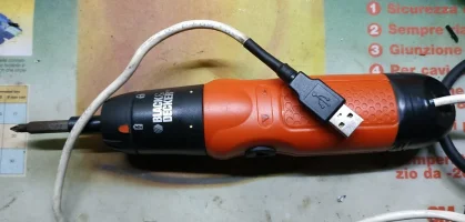

Premessa: ciò che segue non è bricolage. Tecnicamente si chiama "tempo da perdere". Avendone tanto ultimamente, sta capitando spesso di rovistare nella scatola dove tengo gli oggetti "da rivedere" (tecnicamente si chiamano RAEE) e trovare qualcosa che meriti la mia attenzione.
Oggi è toccato a uno di quei cacciavite elettrici marchiati Black&Decker, che si trovavano in blister praticamente in tutti i supermercati, alla onestissima cifra di €9.95. Ne ho due, entrambi funzionanti, ma usati pochissimo perché quando servivano, sistematicamente: o avevano le batterie (4 stilo) scariche oppure erano scariche. Oppure, altre volte, erano scariche. Così ne ho preso uno e l'ho modificato: dentro il vano delle batterie ho saldato due fili che fanno a finire in una spina USB. Voilà!
C'è solo un problema: allo spunto, a 5V, assorbe un picco di 1.2A (meicojons! Ecco perché se le batterie non erano perfettamente cariche aveva bisogno della spinta!) ma siccome lo userò collegato a quell'aggeggio rudimentale che ai tempi era un alimentatore ATX, il problema non si pone.
Mmmm...se quell'aggeggio voleva 4 stilo, necessita di 6V e non 5V 😬

Io ci mettevo le pile ricaricabili: 1.2V x 4 = 4.8V, direi che è perfetto così LOL LOL
Comunque trova un buon alimentatore/caricabatterie che tiri fuori più corrente di quella che necessita l'avvitatore. A titolo di esempio se hai un cell recente dovresti avere un caricabatteria da almeno minimo 2A.
buonsm
In pratica ho un alimentatore atx che avevo modificato per uso da banco e che avevo dotato anche di prese usb: non penso si ponga il problema corrente.
Per quanto riguarda la tensione, scherzi a parte, ho preventivamente verificato in quale range di tensioni lavorasse bene: fra i 4 e 5V la velocità di rotazione mi è parsa equilibrata per l'uso che ne dovrò fare. ;)
Beh, considera che quello che ho io ha una tensione nominale delle pile di 9.6 v. L'ho collegato alla batteria da auto, per prova, non freschissima, ma nemmeno cotta e andava solo alla massima velocità. LOL
L'ho lasciato pochi secondi, per evitare che si incendiasse 😂

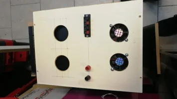

Intanto sono andato avanti con lo stereo
Ecco il pannello posteriore con i vostri consigli applicati.
Manca l'interruttore
Altro piccolo passo avanti. Fissate gli altoparlanti e costruito le paratie che li isolano dalla parte "elettronica". Inserito l'interruttore e collegato gli altoparlanti in modo definitivo.
Mancano da collegare tutte le connessioni del pannello posteriore, ma intanto mi interessava finire la parte strutturale. Ora posso dedicarmi alle connessioni in relax. Poi deciderò se rivestire tutto o lasciarlo grezzo.
