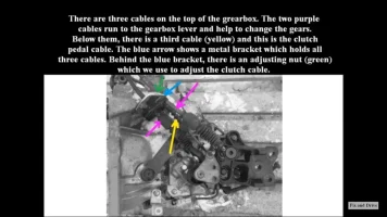

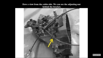

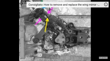

Le mie indagini sono partite per capire un attimo se la frizione fosse stata regolata bene e per capire perché alcune volte quando passo dalla prima alla seconda sento un piccolo strattone.
Lo strattone non c'è sempre, inizialmente non ci ho dato peso perché magari il disco deve fare un po' la faccia col volano(mi sono detto) e magari io stesso devo rifare l'abitudine col piede.
Vi terrò aggiornati.
A beneficio di chi ha lo stesso problema posto dei video interessanti e molto utili.
Come regolare il cavo
Come verificare l'altezza pedale(nel mio caso sono nei 14cm ma invece di 3cm di gioco ne ho 4)
Come verificare il gioco pedale
Video riassuntivo dei precedenti ma girato da un altro utente(che mi ha dato l'imbeccata di usare il silicone spray per le guarnizioni)
