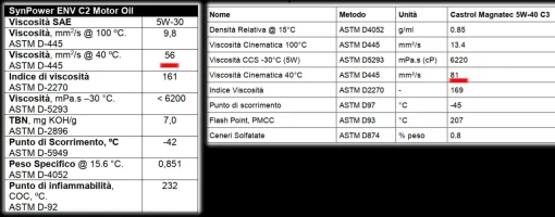

Sapete che mi è venuto in mente un dettaglio non da poco?
L'ultimo rabbocco l'ho fatto con il magnatec professional, che è più viscoso a 100° del magnatec normale. Questo spiegherebbe perché a freddo il motore era molto più rumoroso del solito.
Magari apro un thread di confronto tra magnatec, valvoline e mobil one (ovvero l'olio usato ufficialmente in toyota). Perché ho scoperto che questo valvoline a 100 gradi ha nm cSt di 11,8 contro questo valvoline che arriva a 9,8 cSt. Purtroppo non trovo la viscosità a 40 gradi del mobil 1 esp 5w30 API SN (che rispetta sia ACEA c2 che C3) e quindi il confronto con magnatec e valvoline non può essere completo.
Scusate, è il Mobile 1 ha una viscosità di 11,8 cst a 100 grandi. Per scrivere in fretta ho commesso un errore.
Facendo un confronto tra Magnatec e Valvoline (immagine a fine post) a freddo ha viscosità molto minore il valvoline ed è lì che se non dovesse berne troppo tra un tagliando e l'altro potrebbe essere il nuovo olio per la Aygo per un uso prettamente cittadino.
Domanda per @terzimiky .
Se ad ogni avvio a freddo e con avvii\spegnimenti frequenti il motore mi risulta più rumoroso perché mi dici che il magnatec sia meglio per la città?
Non dovrebbe essere giusto il contrario con il magnatec più indicato per i lunghi tragitti autostradali ed il valvoline meglio in città visto che a freddo il motore è meno silenzioso?
Credevo che un olio più sottile fosse la cosa migliore, al netto della formulazione di additivi del magnatec che lascia un velo protettivo sui metalli.
La scheda del mobil 1 esp 5w30 la trovate quì ma è ben più avara di dettagli delle altre due.
Sapere la viscosità a 40° sarebbe stato interessante.
Il mio ragionamento da ignorante però ha una falla, il magnatec professional (come riportato qui)a 40 gradi ha quasi la stessa viscosità del castrol normale e quindi la rumorosità a freddo che sentivo è causata più che altro dal fatto che ad Agosto la giappina ha fatto tanta autostrada e che quindi l'olio sia arrivato alla frutta ben prima.
Tutte ipotesi.
Come sempre grazie a chi vorrà rispondermi.
la linea magnatec ha la peculiarità di avere l'olio "polarizzato" rispetto ad altri oli normali (ecco il perchè del nome magnatec).
Ne consegue che l'olio a freddo tende a lasciare con minore velocità il metallo, ragion per cui nei vari accendi spegni nei percorsi brevi cittadini, ci si ritrova con l'olio che quando non è ancora in temperatura tende a tornare meno velocemente in coppa. Sono quei frangenti dove soprattutto la catena di distribuzione ringrazia sentitamente.
Resta il fatto che è un tipo di olio che corre meno velocemente in alto quando il motore è completamente freddo e quel lasso di tempo di ritardo iniziale, fa sentire il motore più rumoroso (soprattutto quando il motore è più sporco internamente).
Per la tipologia di olio che è, tende ad avere il flash point più basso (come altri suoi colleghi) e questo non lo rende particolarmente adatto ai tiratoni autostradali, perchè quando crolla, rischia di fumarsi con più velocità.
La regola generale è che non si valuta un olio solamente per quello che è, ma bisogna considerarne le eventuali caratteristiche intrinseche e nel contempo valutare lo stato di salute del motore, associato al tipo di percorsi e guida.
Come dici tu c'è solo da aspettare due tagliandi per giudicare l'olio e capire quando calerà. Purtroppo io nella mia ignoranza pensavo che il magnatec fosse anche buono per le tratte autostradali, e questa estate ne ha fatta di autostrada la giappina.
