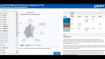

Nella quarta foto un olio 5w40 API SN ACEA A3/B4 (quindi che rispetto al castrol perde qualsiasi caratteristica di fuel economy).
Cito quest'olio perché in accoppiata con additivo Mannol 9990 Motor Doctor si riesce a contenere in maniera consistente il consumo di olio su motore 1KR-FE montato sulla Yaris(che non differisce tanto dal mio).
Riporto questa informazione specificando che con i consumi attuali che ho con Castrol magnatec (che ha una Viscosità Cinematica 100°C ASTM D445 mm²/s 13.4) i consumi d'olio sono accettabili.
Però meglio portarsi avanti e capire un attimo come è stato risolto il problema da chi lamentava consumi al limite del litro ogni 1000 km.
Di seguito la sovrapposizione fra le specifiche del Castrol 5w40 ACEA C3 che ho dentro adesso ed il Total ACE A3\B4 di cui vi parlavo(entrambi API SN).
