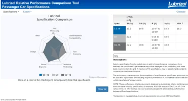

Approfitto anche per fare un pochino il punto della situazione sul cambio di gradazione olio, di cui terzi ha ampiamente parlato in questa stessa discussione (messaggio numero #214).
Tenendo presente le differenze tra il 5w40 API SN ACEA C3 che sto usando adesso ed il 5w30 API SN ACEA C2(fonte) il motore a freddo ed al minimo risulta un pochino più legato, sale meno liscio di giri ma è diventato percettibilmente meno rumoroso (la prova del nove si avrà nel corso del prossimo inverno).

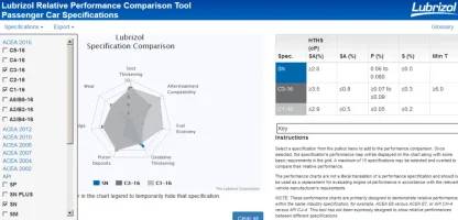

Rileggevo questa discussione e mi sono accorto di aver allegato uno screen errato.
Questo è quello giusto che compara API SN ed ACEA C3 e C2 e no la C1 che non c'entra nulla.
