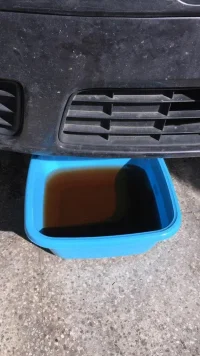

Ti faccio vedere cosa è uscito fuori l'ultima volta... Credo che il liquido che ho messo ora sia oro per il motore :laugh:
    115,1 KB · Visite: 35
Quanto c'è ora è meno peggio e meno vecchio, ma non è quel che normalmente ci deve essere dentro: fluido refrigerante ed acqua nelle corrette proporzioni stabilite dal costruttore.
