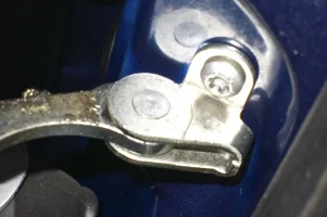

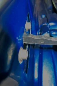

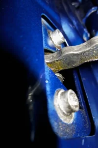

ho ordinato il pezzo, frattanto vi allego delle foto, penso che bisogni staccarlo dal montante della carrozzeria per cambiarlo, secondo voi queste viti di che tipo sono?

sono delle torx, femmina ovviamente..
Tanti auguri Vito!lollollol sarà un bel lavoro da fare,staccare il pannello e smontare tutto.Armati di torx della giusta misura,perchè se spani le viti sono c---i amarifacepalm
Smontare il tirante e' una cavolata, come scrivevo piu' sopra, smontare il pannello e' una discreta rogna. Occhio al foglio protettivo che si strappa come ridere.

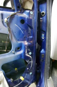

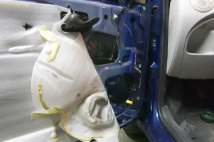

Ecco alune foto del lavoro, nel tirante vecchio ho notatola mancanza di un pezzo :whistling:

Tutto sommato si, ho avuto difficoltá ad inserire il tirante nuovo, penso che bisogni prima aprirlo, ma senza agganciarlo a qualcosa é difficile.
Il pezzo mancante e' probabile che sia sul fondo della portiera.. lol
Grazie mille per la foto, ora è chiaro anche a me...io sentii distintamente cadere qualcosa nella portiera e infatti da allora la portiera non fa più i 3 canonici scatti per aprirsi, il pezzo che si è staccato deve essere per forza il cilindretto...tu l'hai trovato? Ma volendo si può reinserire o si deve per forza comprare il pezzo intero? Complimenti per il lavoro cmq...
