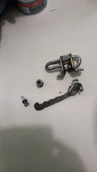

Sostituito tirante portiera lato guidatore smontando solo cassa audio, ho lavorato "alla cieca" ma avevo paura di rovinare il panello porta. Non avrei mai pensato di trovare il vecchio in questo modo...
