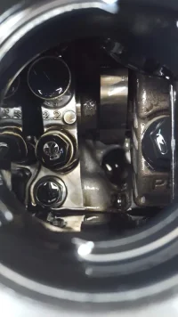

Ho letto con piacere alcune pagine di questa lunga discussione, apprendendo cose molto interessanti, con l'auto (Opel Astra 1.7 d) a 139000 km decido di fare un flush al motore anche perchè ho voluto provare il Motul 5 -30 efe che ha le caratteristiche richieste dalla Opel (e anche di più), preciso che l'auto è stata sempre tagliandata in proprio a 15000 km o un anno (mai a 25000 come indicato dalla casa) con olio Opel 5 -30. Preciso anche che il flush non l'ho fatto con olio nuovo, ma aveva circa 6000 km. Ho proceduto in questo modo: aspiro un po di olio per far spazio all'additivo, motore caldo, inserisco il Liquimoly (non plus) attendo 10 minuti abbondanti, spengo il motore, scarico tutto dal tappo attendendo circa un'ora, nel frattempo cambio anche il filtro olio, dopo questo metto un olio molto economico (lubex) ma c3 e con caratteristiche dexos2 richieste da Opel con l'intenzione di cambiarlo subito dopo aver fatto girare un pò il motore, questo perche avevo paura che rimanesse un pò di additivo in giro, ma si era fatto tardi e quindi rimane li per quasi 250 km, al primo momento libero svuoto tutto, altro filtro nuovo e dentro il Motul. Il Lubex era diventato nero ma mi ha fatto comunque una buona impressione per quanto economico, adesso vedremo il Motul. Il primo olio scaricato era nerissimo e molto liquido sembrava acqua ma non mi pare di aver visto granchè uscire fuori, comunque mi ha salvaguardato dalle morchie almeno per quel che si vede. Non credo che rifarò tutta questa trafila un'altra volta, penso che mi limiterò al flush, allego una foto dal tappo dopo il flush peccato che non ne ho fatto una prima.
