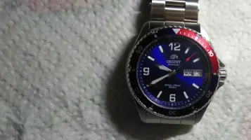

Questo è il mio ultimo acquisto, per tutti i giorni (per adesso).
Mi ha proprio conquistato:
Orient Mako II con movimento F6922 (dove 22 sta per il numero di rubini).

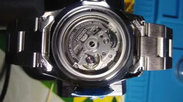

Visto che siamo su un forum del faidate, ecco una foto del suo movimento
Movimento made in Japan, cassa made in China.
Ottimo acquisto, cassa in acciaio, fermo macchina, carica automatica e manuale.
Contro: cinturino (finali vuoti, già rumorosi dopo due mesi).

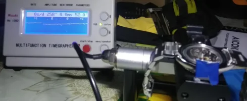

Senza interventi mi dava +15s al giorno (per me troppi per un orologio che sto portando al lavoro) e 0,2ms di beat error.
Entrambi in tolleranza, ma ho preferito rimediare, scendendo a +60s al mese (da indossato) e 0,0ms di errore.
Ti invidio tantissimo, mi piacerebbe avere un crono comparatore così!
E bello anche l'Orient, poi il Mako è una sorta di classico. Molto versatile, ottimo rapporto qualità/prezzo. Sì, il bracciale nelle maglie non mi spiace ma i finali lasciano un po' l'amaro in bocca. Ma volendo penso si possa rimediare con qualcosa di più rifinito.
Dopo la seconda regolazione fine del 13 gennaio è sceso a +3s in 8 giorni.
Penso che meglio di così non si possa fare.
Anche io ho regolato il SEIKO e sono contento con quanto sto ottenendo. Partito da -15 secondi al giorno, ora si è stabilizzato a +6 secondi. Ottimo!
