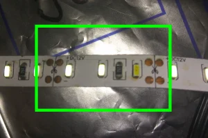

Scusa ma questa è una striscia che stai usando come stop centrale?
No, questa la sto usando negli stop principali della 107 e ho intenzione di replicare l'esperimento su quelli della Punto, sto solo aspettando che mi arrivino i resistori giusti.
