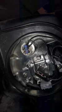

ragazzi, oggi prima di uscire ho montato le posizioni a led sulla macchina, comprando prima alcune comunissime resistenze presso un negozio di elettronica. Sono da 2w e 390ohm.
Le t10 a led sono date per 0.9W si assorbimento, il check me le segnalava. Con la resistenza zero spie, ottimo!
È un inizio! Ora sto uscendo non so se riesco a caricare qualche foto dal cell..
provvisoriamente sono state inserite "ad incastro", praticamente dove ci sono i terminali con le giunture "a crimpare". Il contatto sembra stabile. Ripeto che è provvisoria.

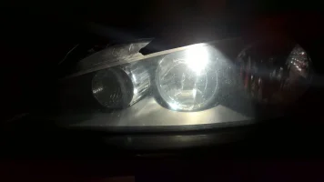

Ora vi mostro la tonalità delle nuove lampadine, sono led 4000k quindi accendendo gli anabbaglianti con delle lampade alogene non troppo giallognole, l'effetto globale dovrebbe essere gradevole. Lascio a voi eventuali considerazioni.
A parte il montaggio della resistenza un po' bislacco, temo che 2w siano pochi e potrebbe farti la stufetta sciogliendo il porta lampadine.
Io per ora le ho tenute accese 3 min e toccando col dito la resistenza non sembra essersi neanche intiepidita, o almeno il dito non lo percepisce...dovrei provare magari domani quando prendo l'auto mi fermo dopo 15 min a sentire se sta scaldando, può essere attendibile?
Che ve ne pare della temperatura colore? (dal vivo è un bianco solare quasi puro)
Il resistore che hai usato è chiamato a dissipare circa mezzo Watt a 14V, quindi non dovrebbe scaldare eccessivamente. In ogni caso se lo tieni ben lontano da plastiche, fili, rivestimenti, ecc, è sempre meglio ;)
