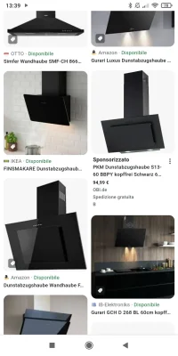

Il modello sarà uguale a queste ...una scelta per poterla posizionare a filo delle piastrelle rispettando i 60 cm tra la cappa e il piano cottura

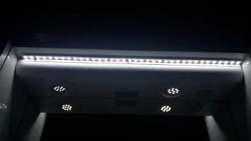

di recente ho preso delle strisce LED 12V 72 LED doppia fila molto luminose
kit da 5 strisce 6 euro spedite
Dai un'occhiata a questa ricerca:
https://www.google.com/search?q=LMP0128092
Attenzione a quello che si monta! Nel caso specifico, con l'alimentatore di serie vanno montate solo ed esclusivamente barre led adatte. Se si desidera montare barre led diverse o strip led generiche bisogna cambiare anche l'alimentatore.
striscia 72 LED - 12V - 1A

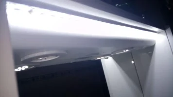

la foto non rende l'idea della luce che emette, poichè il telefono ha regolato l'esposizione per far si che si potessero notare i particolari,
altrimenti sarebbe venuta una foto completamente "bianca" !!!
l'ho aggiunta allo specchio del bagno e garantisco che illumina "A GIORNO",
le lampadine G4 alogene che avevo già sostituite con delle versioni a LED, in confronto sembrano dei lumicini
costo ??? LED + alimentatore 12V-18W in totale meno di 5 euro !!!
consumi ???
in origine due alogene G4 da 20W, totale 40W
ora striscia 72LED + due G4 LED, totale 12W
illuminazione ???
aumentata di 10 volte !!!
Se posso darti un suggerimento, quasi tutti gli smartphone hanno la fotocamera che consente di fissare l'esposizione in un punto determinato della scena ripresa per poi scattare inquadrando l'intera scena in modo da ottenere una immagine correttamente esposta secondo le tue preferenze!
Nel caso specifico, inquadrando l'intera scena con la presenza di fonti luminose puntiformi, le stesse vengono correttamente esposte mentre il resto risulta poco leggibile.
hanno sotto come supporto una barretta di alluminio e si possono tagliare ogni 6/7cm
sono rigide, solo poco flessibili per curve molto, molto ampie

non sono molto capace con le foto dei cellulari, poi ho un vecchio telefono,
incuriosito ho provato a portare l'esposizione a +1 da zero (regolabile da -3 a +3)
come temevo, aumentando il tempo, i LED sono sovraesposti e si vede solo il bagliore
