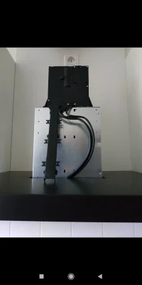

Ho gia trovato un piccolo difetto su un pezzo dove non scorre il cavo per poterlo fissare ...domani posto una foto :( .
Domani provo a smontarla per vedere se riesco a trovare il problema !
Se è un difetto del singolo pezzo rendila e fattela sostituire prima di andare oltre nel montaggio.
Questa è la situazione...in ogni caso il cavo non si vede poiché davanti ci va la copertura mah sono curioso di scoprire se è un difetto

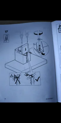

@edesmo si vede dalla foto della cappa e dal foglietto illustrativo !
Dal foglio illustrativo si vedono i cavi coperti dal coperchio - canale nero !
Purtroppo i cavi sono troppo lunghi ed e´impossibile farli scorrere dentro il coperchio - canale !
Nella foto scattata da me il coperchio canale lo ho smontato !

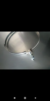

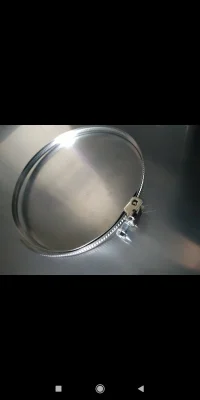

Le fascette per fissare il tubo in acciaio non stringono bene ...problema risolvibile acquistando le classiche fascette fisse !

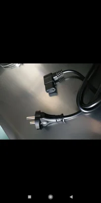

La presa e´fissata al centro della cappa
Perfetto cosi il cavo e la spina sono nascosti mah ...la schuko e´dritta quindi non riesco a far passare il tubo :(
Non capisco perché non abbiano messo una schuko a 90 °
Sto cercando tutto il pomeriggio la presa a 2 poli mah la trovo solo a tre poli :(
Cavo : Patelec PC - 888 10 A 250 V
Patelec CEM VDE N/14750 H05VV-F 2x0,75 mm² IEC 60227

Se ti riferisci alla spina che si innesta nella cappa (IEC C17), quella a tre connettori (IEC C13) dovrebbe andar bene lo stesso, personalmente non ne ho mai viste ma con utilizzatori con doppio isolamento la terra non serve, fisicamente dovrebbero essere uguali, bisognerebbe trovare i disegni con le specifiche per confrontarli.
@vcifinel quindi posso utilizzare una con 3 poli ?
Grazie della info sul modello della presa a due poli IEC C 17
Adesso ho fatto una ricerca veloce mah trovo cavi identici al mio ...grrr a me serve con la spina schuko a 90 °

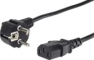

Se hai già un cavo con IEC C13 o C14 verifica la corrispondenza con la presa sulla cappa, poi, volendo, puoi sostituire la spina Schuko dritta con una a 90° come questa:
e conservare il cavo originale per eventuale intervento in garanzia (in Italia la modifica o sostituzione di un cavo non originale può invalidarla).

Io mi riferivo a questo cavo, di solito si usa per alimentare i PC fissi, ne ho diversi di scorta:
Io ho solamente un PC portatile!
Però adesso che ci penso ...normalmente quel cavo viene utilizzato anche per alimentare i televisori e stampanti ! Stasera controllo la stampante e televisore
Mi permetto di aggiungere che quei cavi si trovano con una certa facilità anche in molti negozi fisici.
E confermo che il cavo a due poli è pienamente sostituibile con quello a tre poli.
