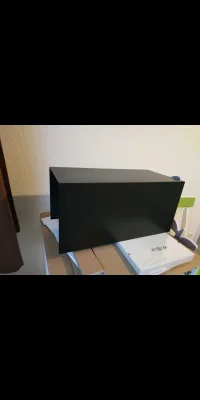

Normalmente le cappe sono fatte interamente in alluminio ?
Devo tagliare il cammino per far passare una canalina !
Il camino è molto probabilmente in qualche tipologia di acciaio ...I materiali che compongono una cappa però sono diversi. I camini potrebbero avere all' interno, ad esempio, una specie di spugna.
Devo tagliare da entrambi i lati per farci passare la canalina!
Consigli ?
Quali lame devo prendere per il seghetto alternativo?
Acciaio o alluminio ?
Mentre lo taglio lo devo "oliare" ?

Stabilire il materiale da una foto è un po' al di là delle competenze umane. Si passa dai poteri paranormali alla magia per la divinazione, all'infusione degli spiriti guida tipica delle tribù più isolate dal progresso.
Prova base non risolutiva: un magnete s'attacca o cade?
@Pike normalmente quel pezzo di cammino è sempre prodotto allo stesso modo con lo stesso materiale !
Il magnete certo che si attacca !
Adesso mi sono risposto da solo ... è acciaio 😬🤓 .
Quindi devo prendere delle lame per acciai inox 🙃
Beato te che lo sai! Io non do' nulla per scontato.
Se fosse acciaio inox non dovrebbe attaccarsi il magnete => magari è acciaio, ma non è inox.
In ogni caso, la lama per acciaio inox dovrebbe non creare problemi. Suggerimenti standard: olio consiglio lo stesso e se non ce l'hai prendi uno sbavatore.
Hai ragione !
Il magnete non attacca sull'alluminio e acciai inox!
Ho fatto la prova sulla finestra e lavello della cucina
Il magnete su tutte le altre parti della cappa si attacca !
Quindi è acciaio !
L'olio non lo ho in casa mah prendo una bomboletta alla Brico !
taglia con un flex
non serve olio
se taglio è piccolo anche minitrapano
